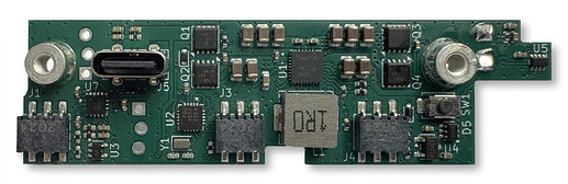

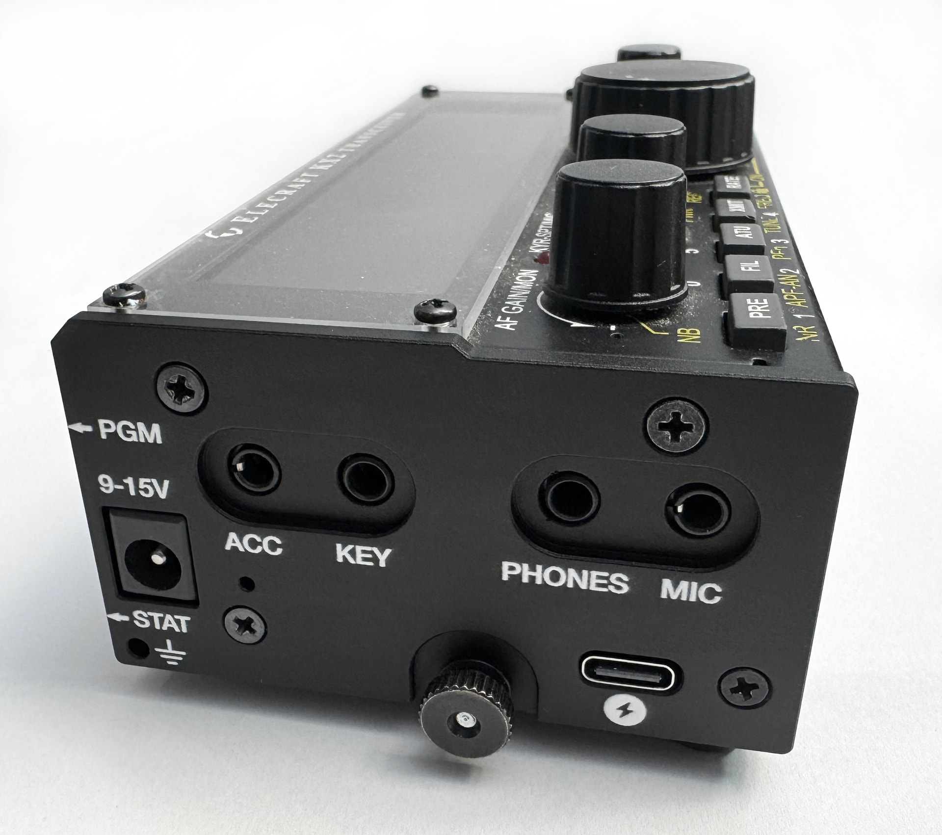

Um das Ladeproblem beim Elecraft KX2 zu lösen, habe ich eine interne Option «KXUSBC2» entwickelt, die gleich wie das originale interne KXIBC2-Ladegerät eingebaut wird, aber einen schnellladefähigen (bis 30 W), bidirektionalen USB-C-Port aufweist.
So kann man das KX2 überall aufladen, ohne ein spezielles Ladegerät/Netzteil mitnehmen zu müssen, und ohne den Akku herauszunehmen. Zudem kann das KX2 damit bei Bedarf einem Handy, GPS o.ä. Strom spenden. Oft ist das Handy ja zuerst leer, und der Akku des KX2 hält durch. Neben USB-C kann das KXUSBC2 auch vom DC-Eingang laden.
Das Design der Platine und die dazugehörige Firmware habe ich als Open Source veröffentlicht (Tech-Details siehe ebendort). Die Beta-Test-Phase mit sieben Testern auf drei Kontinenten wurde bereits erfolgreich abgeschlossen.

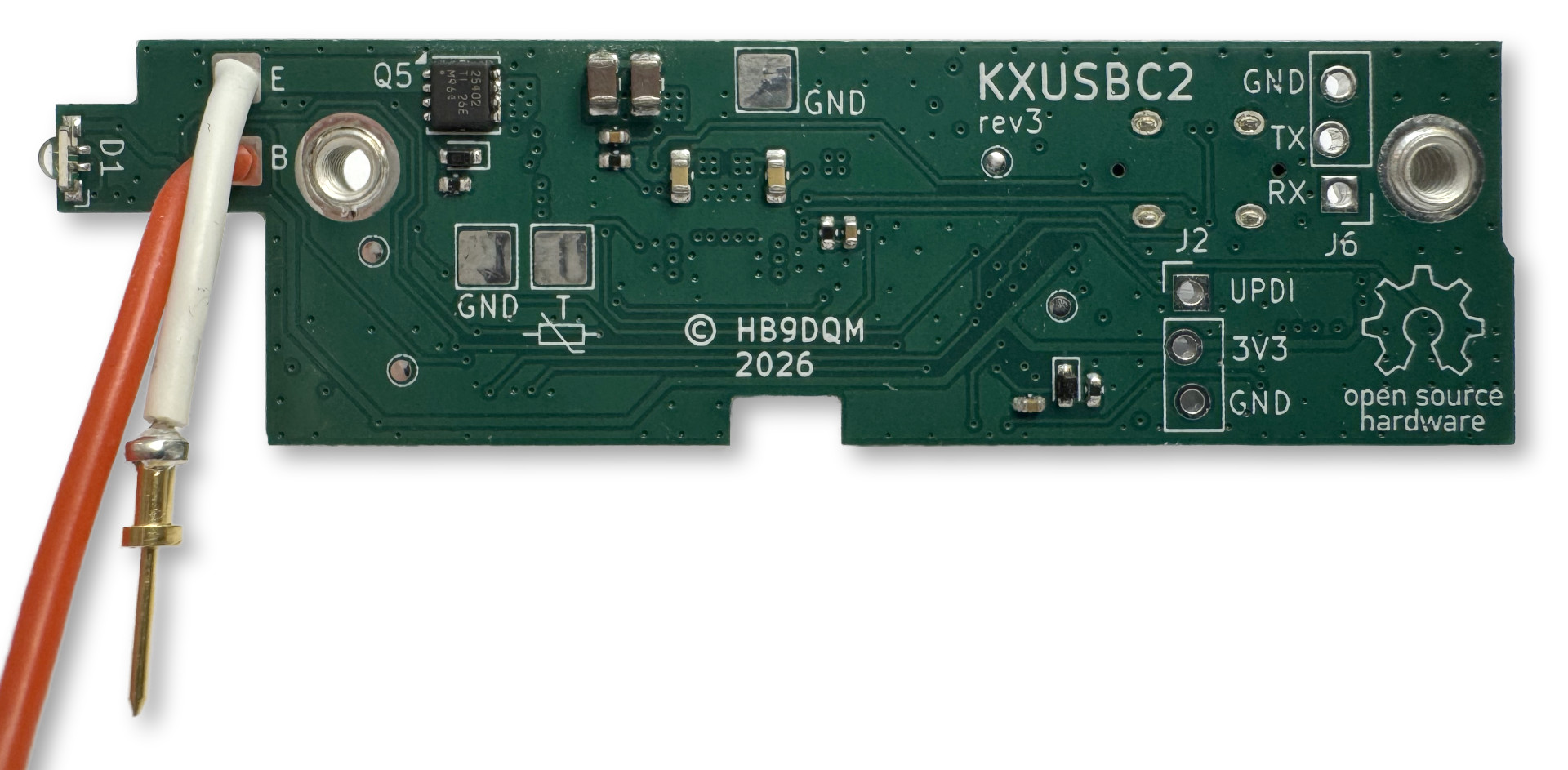

Der Einbau in ein neueres KX2 erfordert kein Löten und ist in zwei Minuten erledigt. Bei älteren KX2 ohne die E/B-Pins im Batteriefach ist – wie für den Einbau eines Original KXIBC2 – etwas Lötarbeit erforderlich. Details siehe User Guide. Einbauen/einlöten muss es jede(r) selber (oder jemanden finden, der es macht) – das kann ich nicht übernehmen.

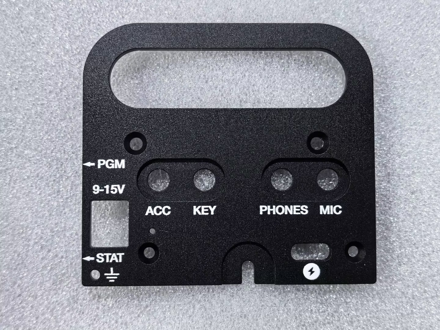

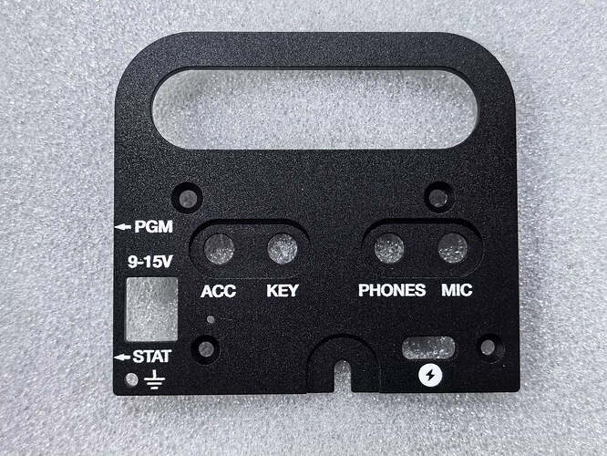

Hallo HW
Danke!
Seitenpanels – zwei Ideen:
  1. In das bestehende Seitenpanel ein Langloch für den USB-C-Port bohren/fräsen. Masszeichnung hier: kxusbc2/hardware/side_panel/dimensions.pdf at main · manuelkasper/kxusbc2 · GitHub
  2. Für Side KX habe ich mal aufgrund von Massangaben von einem Nutzer eine STEP-Datei gemacht ( kxusbc2/hardware/side_panel/side_panel_handles_s.step at main · manuelkasper/kxusbc2 · GitHub ). Siehe auch KXUSBC2 – Internal USB-C charger for the KX2 - #31 by GM4LLD - Radios & Power - SOTA Reflector . Wenn du Side KX-Panels hast, könntest du aus dieser Datei von einem CNC-Service (z.B. JLCCNC) ein passendes Seitenpanel mit Bügeln und USB-C-Loch anfertigen lassen.

Hallo Urs
Das E-Pad ist bei den meisten KX2 mit Lötzinn gefüllt. Das ist aber kein grosses Problem – mit genügend Hitze und Entlötlitze lässt sich dieses leicht entfernen. Etwas kniffliger ist der Ausbau des RF PCBs, wenn man die Pins «sauber» auf der Unterseite anlöten will, anstatt ein Lötmassaker zu verursachen, wie es Elecraft in der Fabrik selber macht (!)…
Man kann es sich natürlich auch einfach machen, und gar keine Pin-Sockel verwenden, sondern die Drähte vom KXUSBC2 direkt an das B-Pad, bzw. an den Center-Pin der DC-Buchse anlöten. Die Installationsanleitung zum KXIBC2 von Elecraft erläutert beide Varianten.

Für diejenigen, welche die «Side KX» Seitenteile (mit Griff) verwenden, gibt es die Möglichkeit, ein entsprechendes Ersatz-Seitenteil mit Griff und dem Loch für USB-C zu erhalten.
Wer also in der Umfrage oben Interesse an einem KXUSBC2 bekundet hat und ein Seitenteil mit Griff (anstatt einem normalen) möchte, bitte dies in der nachfolgenden Umfrage auswählen, damit ich weiss, wieviele solche Seitenteile benötigt werden. Ohne Angabe kommt das KXUSBC2 mit einem normalen Seitenteil (ohne Griff).
