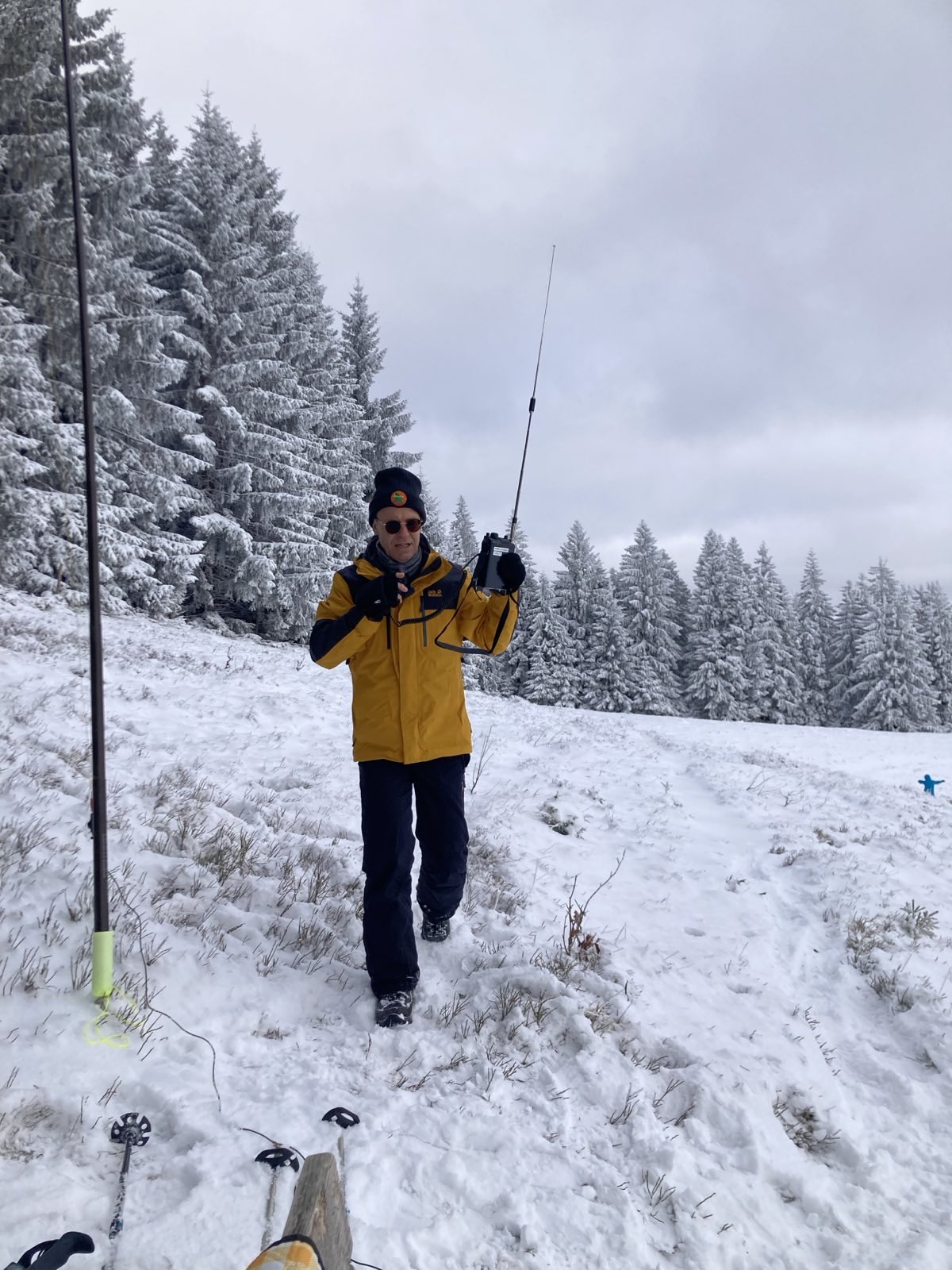

Letzen Sonntag habe ich im Schwarzwald DM/BW-639 aktiviert und wieder einmal 2m SSB ausprobiert. Dabei habe ich diese für mich erste Challenge-Aktivierung absichtlich mit ganz einfachen und vorhandenen Mitteln durgeführt: Ein FT-818 mit einer RH-770.
Für mich war es interessant zu sehen, wie viel besser die Verbindungen bei gleicher Leistung im Vergleich zu FM waren. Irgendwo habe ich mal was von 10dB Unterschied gelesen.
Neben HF hatte ich acht 2m SSB QSOs im Log, davon drei S2S. Die weiteste Verbindung war mit Herbert OE9HRV in seinem OE Ferien-QTH.
Es war kalt, aber es hat viel Spass gemacht! Ich werde auch in Zukunft immer wieder mal das FT-818 anstelle einer 2m Handfunke “mitschleppen“.

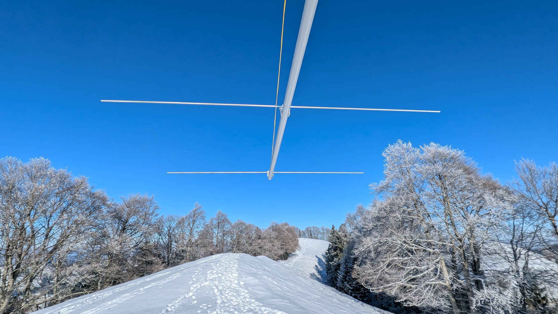

Ich denke, bei meiner Aktivierung spielte ein wenig Glück mit und am Wochenende sind meist viele Station in der Luft.
Die Polarisation ist mit meiner minimalistischen Lösung sprichwörtlich im Handumdrehen geändert. Ich hatte mich meist beim QSO-Partner über dessen Polarisation erkundet, aber m.M. war die resultierende Signalstärke nur bei Sichtverbindung sehr ausgeprägt. Ob ich die Station mit 57 oder 59+ empfange spielt keine Rolle. Bei den weiter entfernten Stationen mit Hügeln dazwischen machte es dann schon einen Unterschied wie ich die Antenne ausgerichtet hatte, dabei war slanting manchmal auch besser als pur horizontal oder vertikal.
Das Gewicht des kompletten VHF/UHF FT-818 Setups, beträgt 1’450 g (FT-818 mit integriertem Windcamp-LiPo und Trageriemen, MH-31 Mikrofon ohne Gewichte und der Diamond RH-770 Antenne).

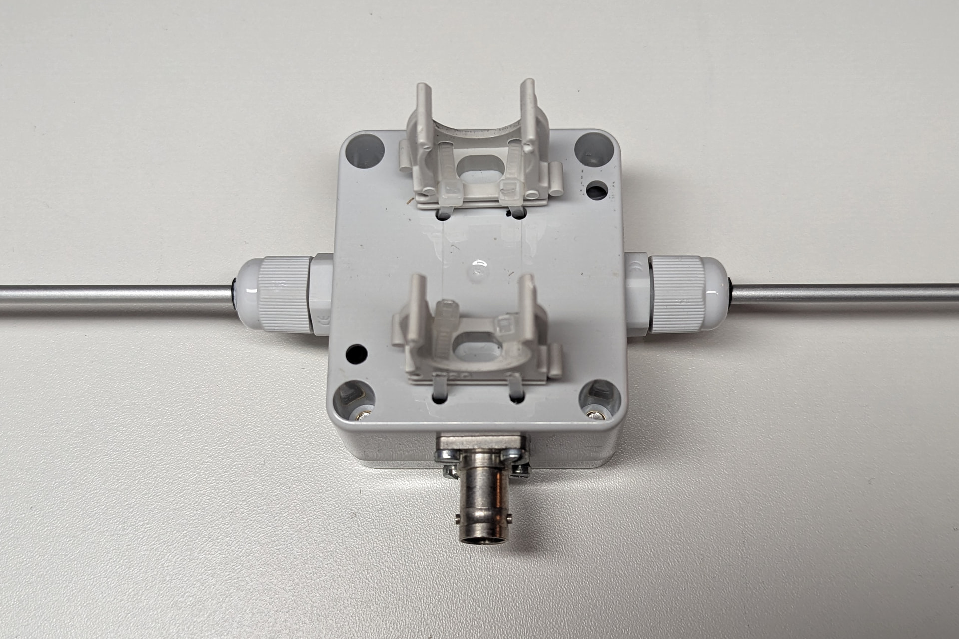

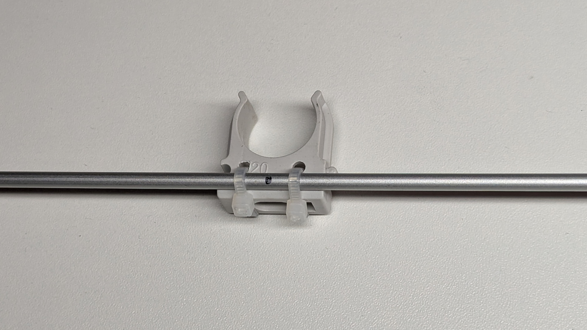

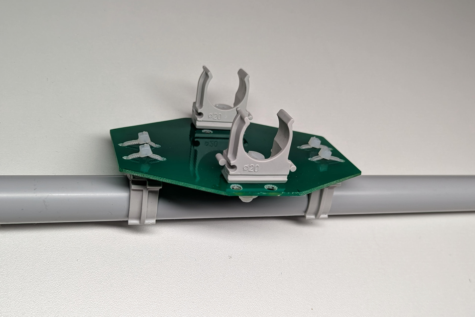

Nach einigen Aktivierungen (2m/70cm Sota-Challenge 2026) möchte kurz meine Antenne vorstellen und meine Erfahrungen mit dieser Antenne teilen.
Zuerst ein paar Worte zur Antenne. Die Antenne ist bekannterweise der beste HF-Verstärker und zwar für Empfang und zum Senden. Für den SOTA-Betrieb soll sie neben dem Gewinn auch leicht und schnell aufbaubar sein. Nach einer kurzen Recherche bin ich auf die 6-Element Yagi von DK7ZB gestossen (Link). Kurz entschlossen habe ich mich für dieses Design entschieden. Die Yagi hat 50 Ohm Impedanz, braucht also keinen Transformator, sondern nur einen Balun (auch sind die 50Ohm Designs im Vergleich zu den 25Ohm robuster, das heisst, sie sind weniger empfindlich gegenüber Fertigungstoleranzen). Nun ging es an die Materialsuche. Alles was ich nicht in meiner Bastelkiste fand, kaufte ich beim nächstgelegenen Jumbo, mehrheitlich Elektroinstallations-Material (Kabeldurchführungen, Kabelbinder, Brieden, Installationsrohre …). Es gibt natürlich unterschiedlichste Varianten, wie man solch eine Yagi aufbauen kann. Ich hoffe, die unten aufgeführten Fotos erklären in etwa, wie ich das gemachte habe. Auf den Webseiten von DK7ZB findet ihr die genauen Dimensionierungen und diverse weitere Ideen zum Bau.

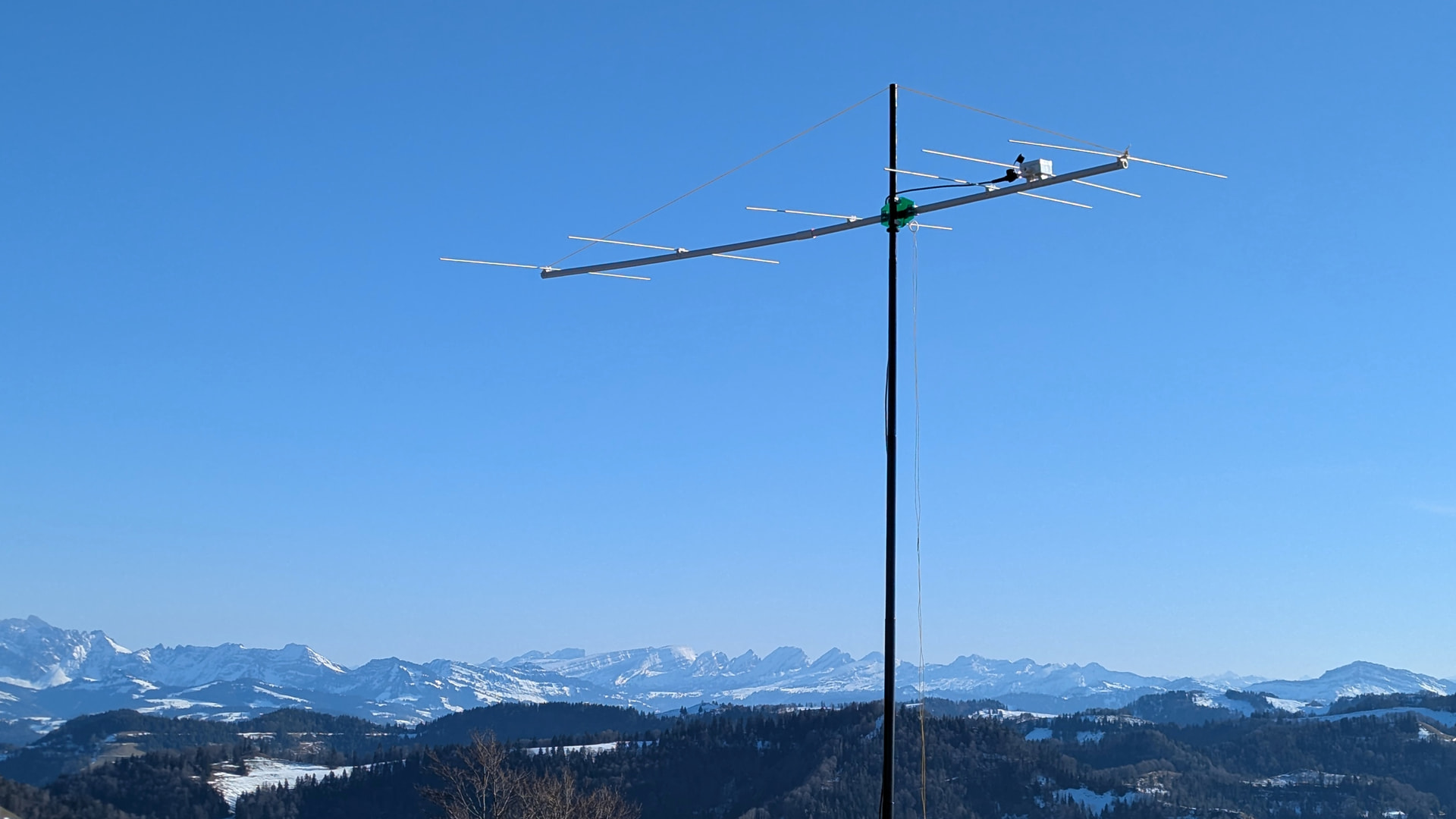

Nach etwas Basteln kam dann der grosse Moment, die Yagi wurde erstmals auf dem heimischen Balkon aufgebaut und das VSWR war bei der ersten Messung (ohne irgendeine Justierung!) <1.1 auf 144.3MHz . Auf 70cm kann man die Antenne auf der dritten Harmonischen betreiben, allerdings ist das VSWR bei meiner Variante etwa 1.7 (6.7% reflektierte Leistung).
Meine Erfahrungen mit der 6-Element Yagi
Seit anfangs Jahr konnte ich mit dieser Antenne auf 2m und 70cm einige Aktivierungen mit tollen QSOs machen (ssb, cw und fm). Das Highlight (ODX) waren natürlich die Verbindung mit DF7TR (Thomas) nach Regensburg . Thomas arbeitet oft mit der Clubstation (DK0PT) der Universität Regensburg. Schon fünfmal (!) konnten wir eine Verbindung machen zwischen einem SOTA Summit und Regensburg, jeweils etwa 290km. Auch auf 70cm klappte es dreimal. Die Antenne scheint robust und reproduzierbar zu funktionieren. Auch Verbindungen mit Mario DJ2MX nach München klappen regelmässig (mein zweites ODX ). Es lohnt sich jeweils mit diesen beiden ‘DX’ Stationen ein Sked abzumachen, sonst ist eventuell zu viel dem Zufall überlassen…
DXen auf dem 2m Band ist ein echter Callenge , es braucht Material, Geduld und Musse, aber wenn eine Verbindung klappt ist die Freude umso grösser . Das 2m Band bietet vieles und ich bin gespannt, welche weitern Verbindungen noch möglich sein werden, die ES-Saison kommt ja erst noch! In diesem Sinne möchte ich alle interessierten motivieren bei diesem Callenge mitzumachen, und vielen Danke an alle, die es schon tun…
