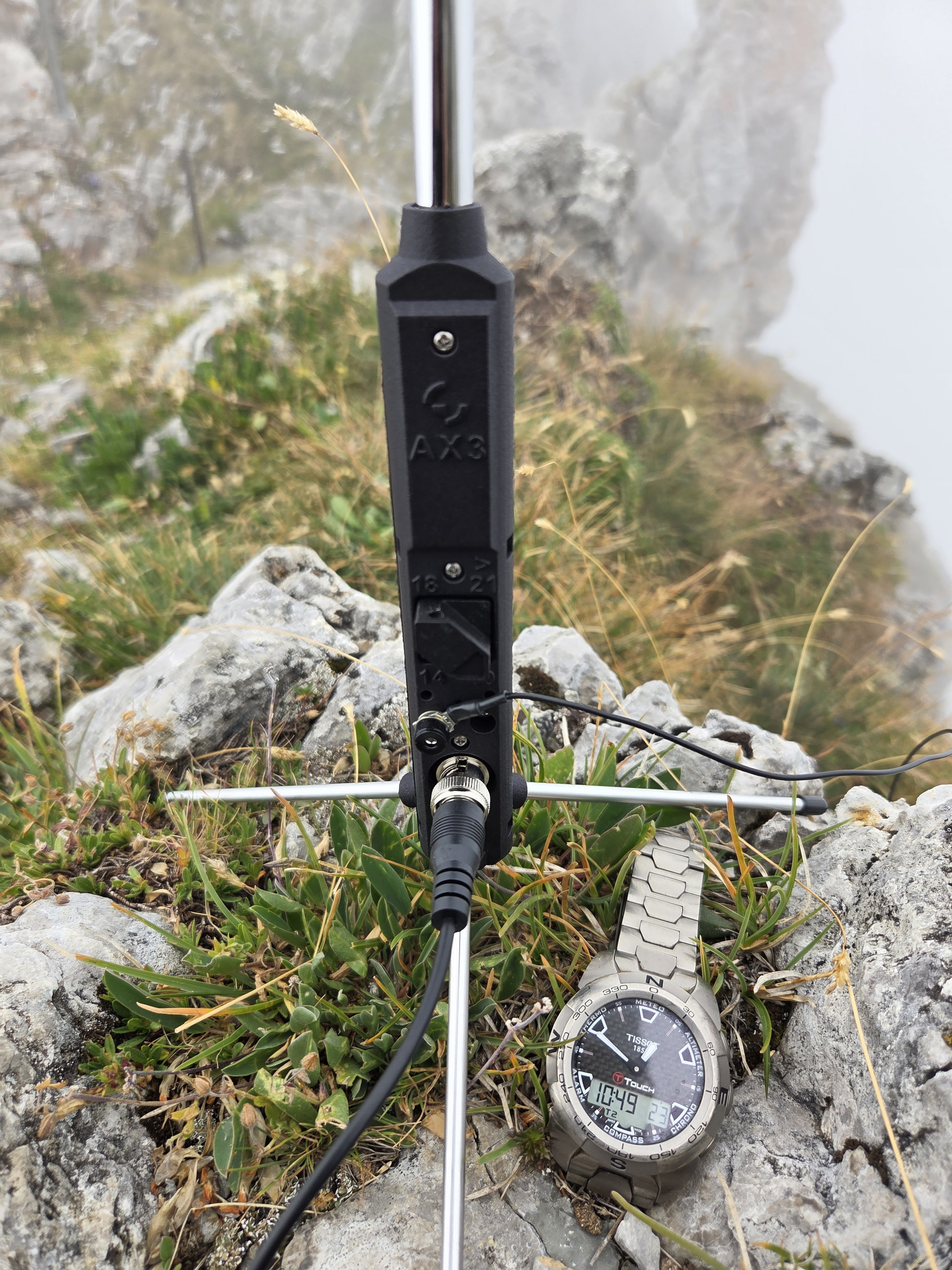

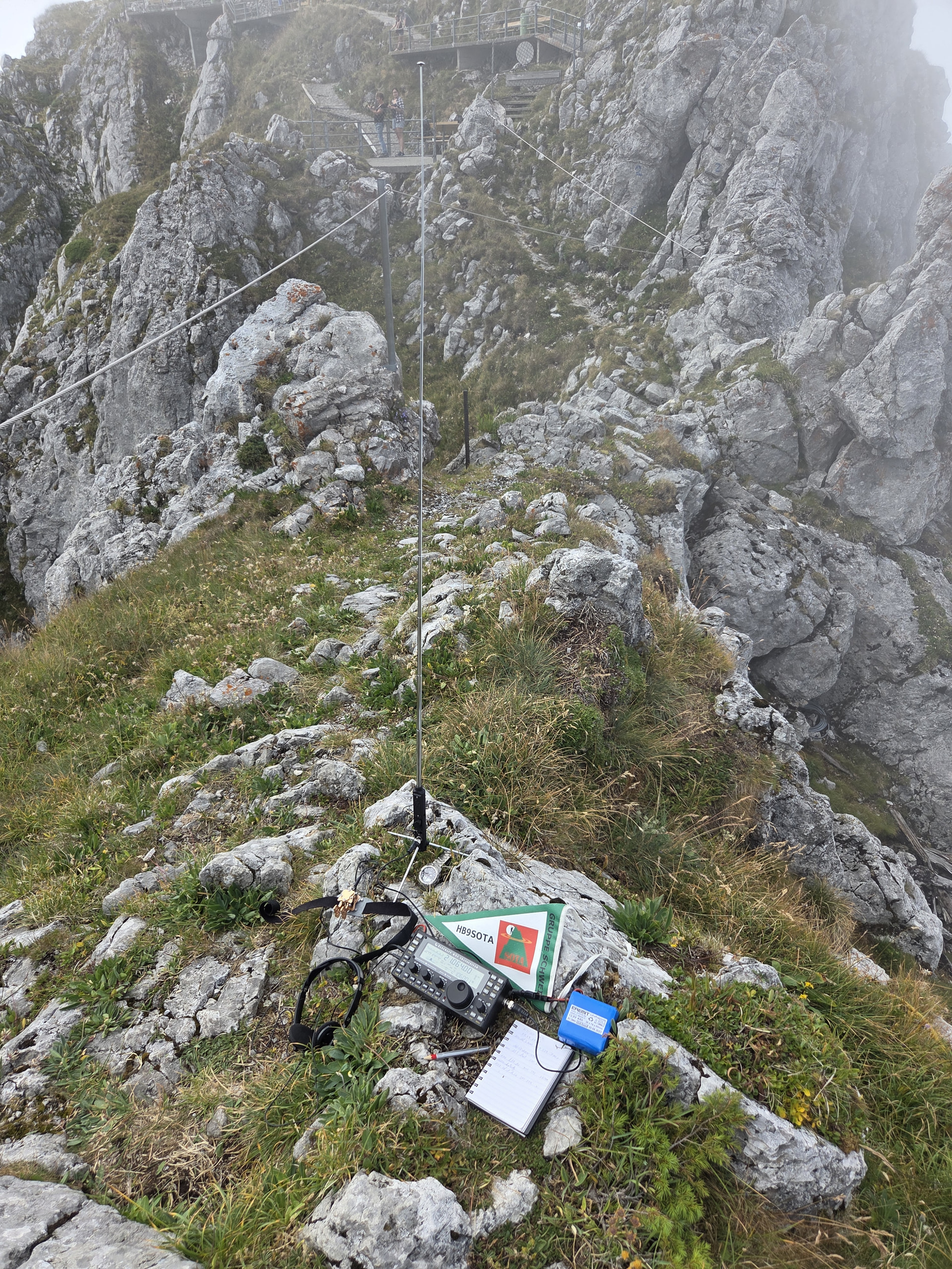

Vor einiger Zeit habe ich eine AX3 von Elecraft gekauft. Nun wollte ich diese einmal auf einem SOTA-Gipfel einsetzen. Dazu wählte ich das Stockhorn HB/BE-103. Ein grosser Teil der Aktivierungszone befindet sich innerhalb eines Maschendrahtzaunes, der meistens von vielen Touristen begangen wird.
So wählte ich einen Punkt etwas ausserhalb des Drahtzaunes aus, der mit der notwendigen Vorsicht erreicht werden kann und immer noch in der Aktivierungszone ist.

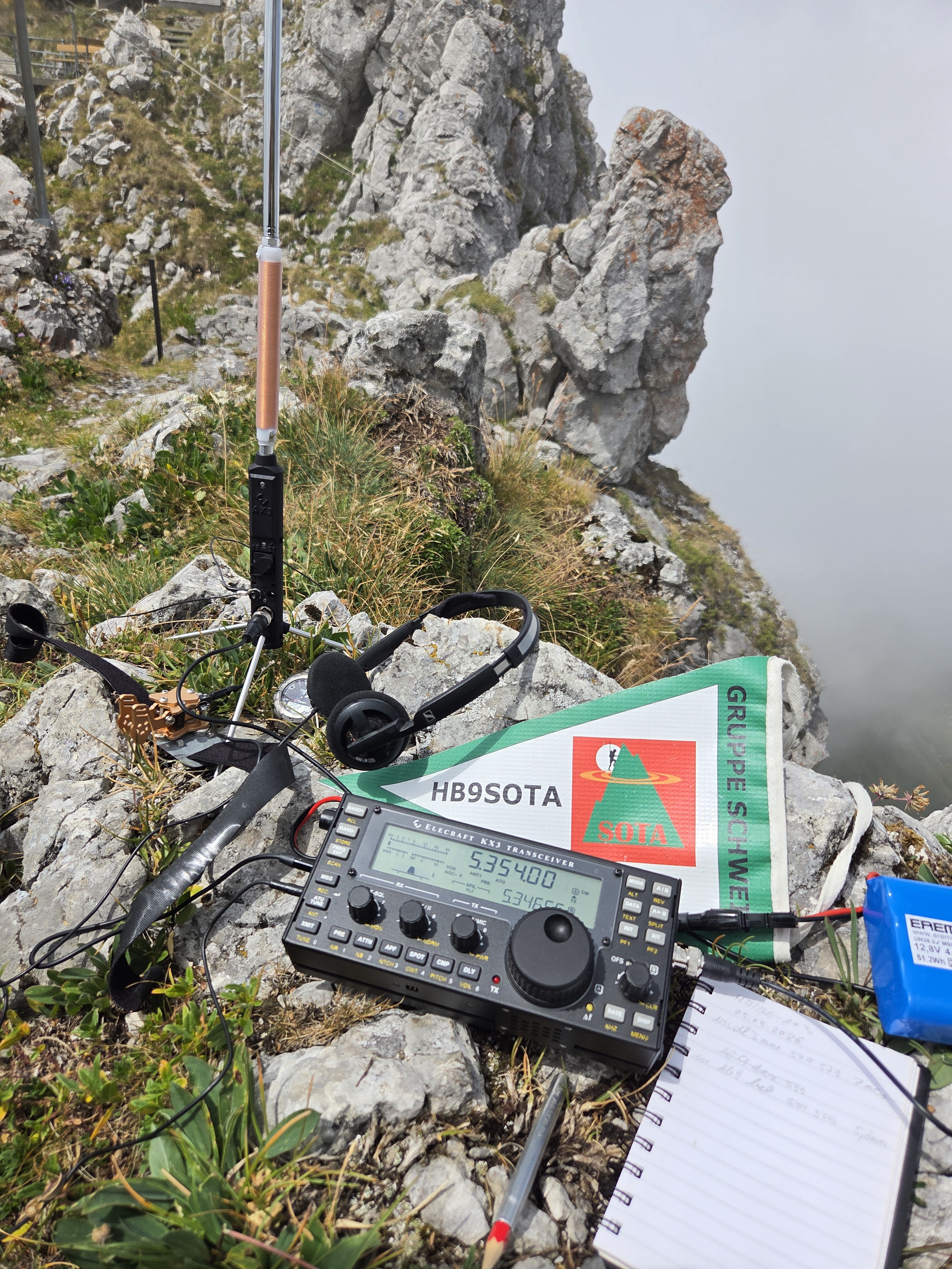

Als Transceiver benutzte ich den KX3 von Elecraft mit 5 W Ausgangsleistung.
Die Aktivierung startete ich auf dem 17-Band, danach machte ich QSY auf 30, 20, 40 60 und 15m.
Bei 40 und 60m benutzte ich beide Radials und die im Manual empfohlene Stellung des Steckers auf 14 MHz.

  • Die AX3 ist überall in kurzer Zeit aufzubauen und benötigt wenig Platz. Bei windigem WX muss man sie etwas fixieren.
