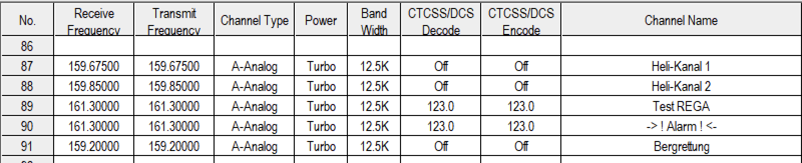

→ Alle programmierten Frequenzen gelten als genutzte Frequenzen!
Programmierbare Funkanlagen dürfen nur für diejenigen Frequenzen programmiert werden, die in der Konzession beschrieben sind oder deren Gebrauch von der Konzessionspflicht ausgenommen ist. Alle programmierten Frequenzen gelten als genutzte Frequenzen.
Art. 9 Abs. 2 Verordnung über die Nutzung des Funkfrequenzspektrums (VNF))
Was niemand darf
Die Nutzung von Funkanlagen, die die für die jeweilige Frequenz definierten Normen nicht erfüllen, ist verboten. Das gilt insbesondere für Anlagen, die lediglich die Normen für Amateurfunk erfüllen, aber nicht für Notfalldienste. Werden Frequenzen wie der E-Channel auf nicht konformen Geräten programmiert, oder wird damit zum Test ein Signal ausgesendet, kann dies rechtlich geahndet werden und zu einem Strafbefehl (Busse) führen.
