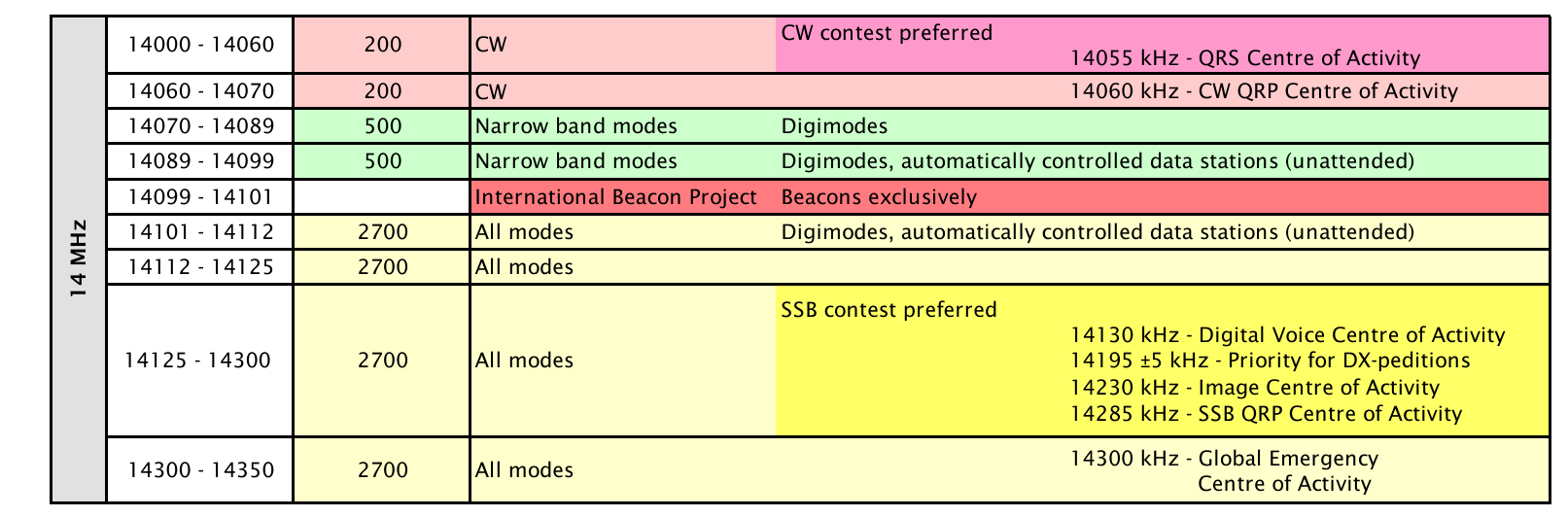

Im Zusammenhang mit der 2026 SOTA Challange ich habe ich meinen persönlichen SOTA-Frequenzen-Spick ergänzt und überarbeitet.
Obwohl ich seit geraumer Zeit ein HAM bin, stelle ich öfters fest, dass ich im für HB9 gültigen Bandplan nicht sonderlich sattelfest bin. Hinzu kommen noch die Frequenzempfehlungen für die Betriebsarten und Aktivitäten.
Gerne würde ich euch mal meine aktuelle Liste zur Begutachtung zeigen.
Fehlermeldungen und sonstige Bemerkungen sind willkommen.
vy 73 de Walter HB9JAY
Stand: 28.02.2026 / HB9JAY
Es gilt der Band- / Frequenzplan der ITU Zone 1
Grundsätzlich können Frequenzen für QRP angewendet werden.
Mit Inputs von: HB9IJS, HB9EKO
160m & 80m Band
wird fast nie verwendet (Antennenlänge), da nicht wirklich “portable-freundlich”
60m Band
Baken! 5.195 bis 5.291 MHz HB9 max. 15Watt, USB,
UK-HAMs nur 5.3540-5.3580 kHz, 5.3620-5.3660 MHz (gemeinsam möglich)
SSB 5.354 bis 5.366 MHz bevorzugt: 5.357, 5.356, 5.363 MHz
CW 5.351 bis 5.354 MHz bevorzugt: 5354.5 MHz
40m Band
Baken! 7.0385 MHz
SSB 7.053 bis 7.200 MHz QRP 7.090 MHz
CW 7.000 bis 7.040 MHz QRP 7.030 MHz
30m Band
Baken! 10.131 bis 10.445 MHz
CW 10.100 bis 10.130 MHz QRP 10.116 MHz
20m Band
Baken! 14.099 bis 14.101 MHz
SSB 14.112 bis 14.350 MHz QRP 14.285 MHz
CW 14.000 bis 14.070 MHz QRP 14.060 MHz
17m Band
Baken! 18.109, 18.111 MHz
SSB 18.120 bis 18.168 MHz QRP 18.130 MHz
CW 18.068 bis 18.095 MHz QRP 18.086 MHz
15m Band
Baken! 21.149 bis 21.151 MHz
SSB 21.151 bis 21.450 MHz QRP 21.285 MHz
CW 21.000 bis 21.070 MHz QRP 21.060 MHz
12m Band
Baken! 24.929 bis 24.931 MHz
SSB 24.940 bis 24.990 MHz QRP 24.950 MHz
CW 24.890 bis 24.915 MHz QRP 24.906 MHz
10m Band
Baken! 28.190 bis 28.225 MHz
SSB 28.225 bis 29.000 MHz QRP 28.360 MHz
CW 28.000 bis 28.070 MHz QRP 28.060 MHz
6m Band
Baken! 50.000 bis 50.030, 50.400 bis 50.500 MHz
FM 51.500 bis 51.590 MHz Anruf 51.510 MHz
SSB 50.100 bis 50.300 MHz Anruf 50.200 MHz
CW 50.030 bis 50.100 MHz Anruf 50.050 MHz
4m Band
keine Aussendungen erlaubt in HB9 70.0375 bis 70.1125 MHz
FM 70.250 bis 70.500 MHz Anruf 70.450 MHz
70.260 und 70.450 MHz bevorzugt SOTA 70.400 MHz
SSB 70,1125 bis 70.250 MHz Aktivitätszentrum 70.200 MHz
CW 70.1125 bis 70.250 MHz CW / SSB Anruf
2m Band
Baken! 144.400 bis 144.491 MHz
FM simplex in 25 kHz Steps Anruf 145.500 MHz
145.400 bis 145.550 MHz bevorzugt SOTA: 145.525 MHz
SSB 144.150 bis 144.399 MHz Anruf 144.300 MHz SOTA 144.285 MHz
CW 144.040 bis 144.150 MHz Anruf 144.050 MHz
70cm Band
Baken! 432.400 bis 432.490 MHz / ISM-Band 433.050 bis 434.790 MHz
FM 433.050 bis 434.775 MHz Anruf 433.500 MHz, 12.5kHz Raster
SSB 432.100 bis 432.399 MHz Anruf 432.200 MHz
CW 432.030 bis 432.100 MHz Anruf 432.050 MHz

Hallo Walter,
besten Dank für die Zusammenstellung. Noch ein kleiner Hinweis zu den 60m Frequenzen:
Unsere Chaser in Grossbritannien haben eine etwas andere Allokation, sie haben mehrere nicht zusammenhängende Bandsegmente, die sich grösstenteils ausserhalb unserer WRC-12 Allokation befinden.
Eine Überlappung ergibt sich zwischen 5354.0 und 5358.0 kHz, sowie 5362.0 und 5366.0 kHz. Aktiviert man im CW Bereich, so nimmt man diesen Chasern die Möglichkeit, uns zu arbeiten. Für CW Aktivierungen gehe ich deswegen immer auf die 5354.5. Das ist genügend Abstand zum unteren Ende des UK Bandsegments, und ist im Bandplan für die WRC-12 Allokation für alle Betriebsarten ausgewiesen.
73 Jens HB9EKO
Salü Jens,
danke vielmals für deine Anmerkungen. Das 60m Band ist genau eines dieser Bänder, welches sehr ländersezifische Frequenzzuteilungen hat. Neben UK ist auch Finnland da offebar speziell. UK hatte ich noch nicht auf dem Radar, interessant, weil ich im Juni / Juli nach Schottland will und dies mit SOTA-Aktivierungen verbinden werde.
Eine andere Problematik bei diesen Zuteilungen ist, wie nahe ich mit meiner Arbeitsfrequenz an eine Bandgrenze gehen darf, ohne dass ich Sperrbereiche oder Bandnutzungspläne verletze.
Mein Dokument/Liste hinter den Download-Link habe ich angepasst.
73 de Walter HB9JAY
Ich würde unter Berücksichtigung der Bandbreite einen Sicherheitsabstand halten.
Z.B. bei USB: Kein Sicherheitsabstand zur unteren Bandgrenze, mindestens 3 kHz zur oberen Bandgrenze. Bei CW sagt die Theorie 4 Hz/WpM, bei 25 WpM wären das 100 Hz Sicherheitsabstand.
73 Jens HB9EKO.
